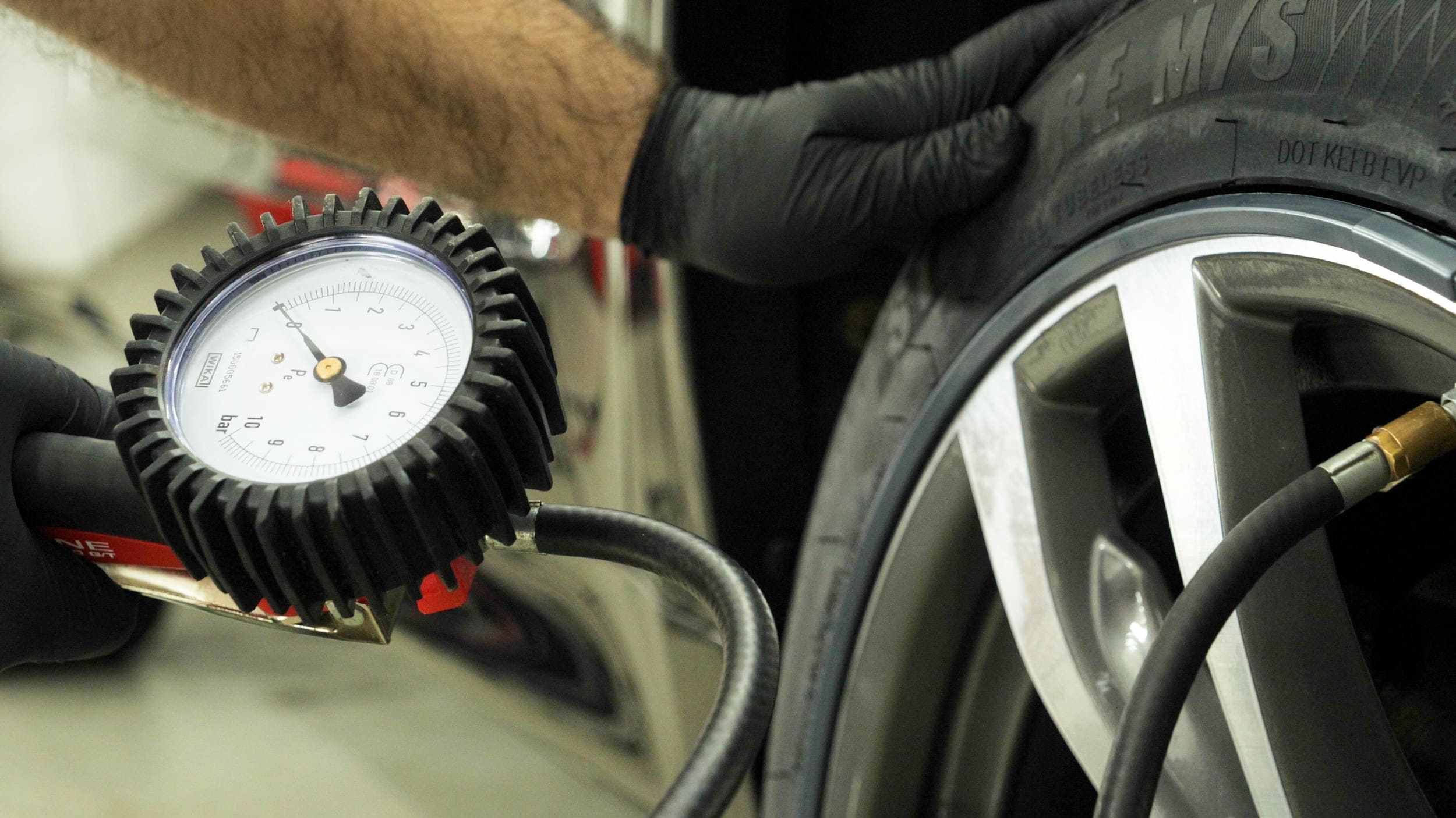

Les vérifications régulières
Même avec un TPMS, vérifiez manuellement la pression au moins une fois par mois. Le système vous alerte en cas de problème, mais il ne remplace pas un bon vieux contrôle à l'ancienne avec un manomètre fiable. Pensez-y surtout avant les longs trajets ou quand la température joue au yoyo.
