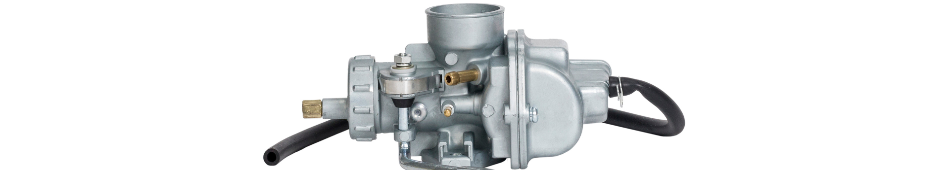

À quoi servent le carburateur ?
Le carburateur, c'est le chef cuisinier de votre moteur. Son boulot ? Préparer le mélange parfait entre l'air et l'essence avant de l'envoyer dans la chambre de combustion. Un peu comme un barman qui dose précisément ses cocktails, sauf qu'ici, si le dosage est raté, c'est votre moteur qui trinque.
Concrètement, voici comment ça fonctionne :
  • L'air arrive par le filtre à air et traverse le corps du carburateur
  • Le gicleur principal dose la quantité d'essence nécessaire
  • Le papillon des gaz régule le débit selon votre accélération
  • Le boisseau ajuste le mélange en fonction du régime moteur
  • Le starter enrichit le mélange pour faciliter le démarrage à froid
Quand tout fonctionne correctement, votre moteur ronronne comme un chat. Mais dès que les gicleurs se bouchent ou que des dépôts s'accumulent dans la cuve, c'est la catastrophe assurée. D'ailleurs, comme pour entretenir son filtre à huile, un contrôle régulier évite bien des galères.
