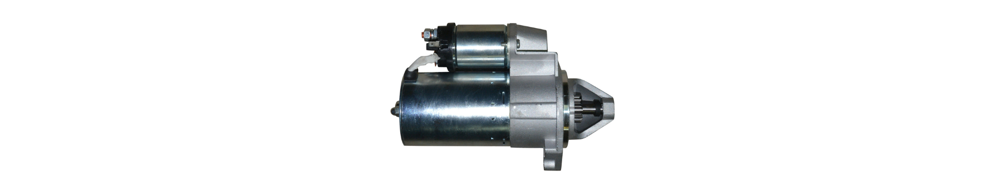

À quoi sert le démarreur ?
Le démarreur, c'est le muscle de démarrage de votre voiture. Son job ? Transformer l'énergie électrique de la batterie en force mécanique pour lancer le moteur. Concrètement, quand vous tournez la clé (ou appuyez sur le bouton), le solénoïde s'active et envoie le pignon du démarreur s'engrener avec le volant moteur. Et hop, le moteur se met à tourner.
Ce petit bijou de technologie encaisse des démarrages à répétition, parfois plusieurs dizaines de fois par jour si vous roulez en ville. Il doit supporter des températures variables, des vibrations constantes et bosser dans un environnement pas toujours propre. Autant dire qu'il mérite un peu d'attention.
Les composants clés d'un démarreur :
  • Le moteur électrique qui génère la rotation
  • Le solénoïde qui fait office d'interrupteur haute puissance
  • Le pignon qui s'engage avec le volant moteur
  • Les balais en carbone qui assurent le contact électrique
  • L'induit et les bobinages qui créent le champ magnétique
Sans démarreur fonctionnel, votre voiture ne sert à rien. C'est aussi simple que ça. D'où l'importance de surveiller son état de santé régulièrement.
