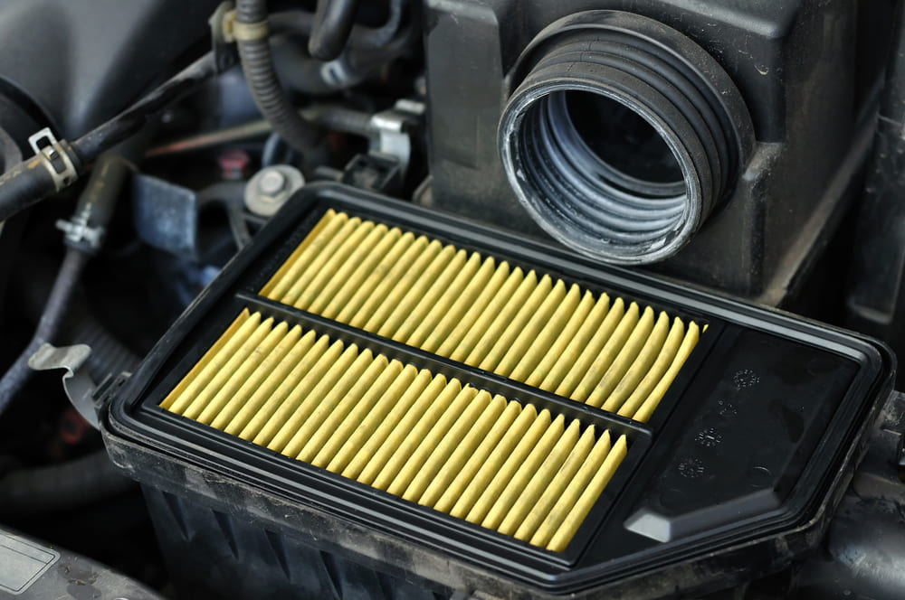

filtre à pollen jaune dans une voiture

La procédure de remplacement (c'est plus simple qu'IKEA) :
  1. Repérez l'emplacement du filtre (souvent derrière la boîte à gants ou sous le capot près du pare-brise)
  2. Consultez votre manuel si vous séchez (chaque modèle a ses petites fantaisies)
  3. Ouvrez l'accès en retirant les clips ou en dévissant quelques vis
  4. Sortez l'ancien filtre (préparez-vous au spectacle, c'est rarement joli)
  5. Installez le nouveau en respectant le sens de la flèche indiquée
  6. Remettez tout en place et admirez votre œuvre
