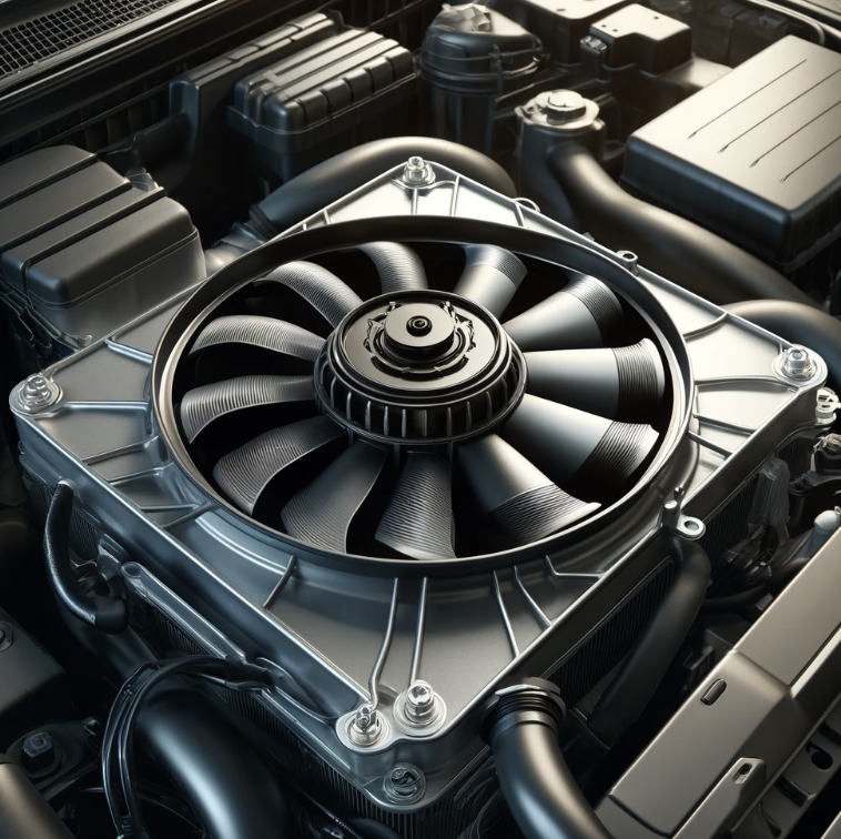

Le ventilateur de refroidissement, c'est le gardien de la température de votre moteur. Son job ? Aspirer de l'air frais et le faire passer à travers le radiateur pour refroidir le liquide de refroidissement. Sans lui, votre moteur ressemble à un marathonien qui court sans jamais boire : ça chauffe, ça force, et à terme, ça casse.
Ce système se déclenche automatiquement quand la température du moteur grimpe trop. Le flux d'air traverse le radiateur, évacue la chaleur, et hop, tout rentre dans l'ordre. Simple en théorie, mais en pratique, l'accumulation de poussière et de débris peut vite transformer ce héros discret en boulet qui ne tourne plus rond.
