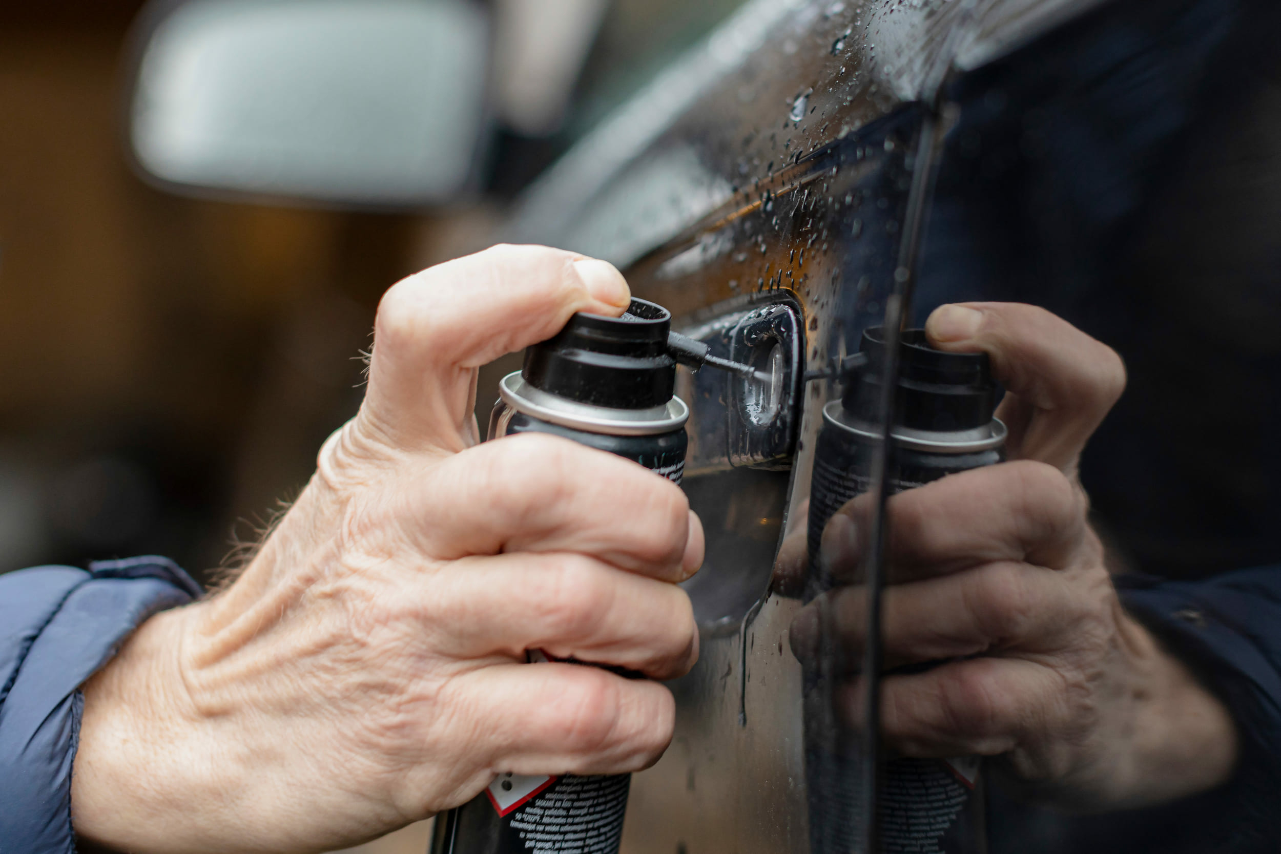

Pour lubrifier une serrure, oubliez l'huile de cuisine ou la graisse du garage. Ce qu'il vous faut, c'est un lubrifiant spécialement conçu pour les serrures. Le champion toutes catégories ? Le graphite.
Type de produitAvantagesInconvénients
Graphite en sprayN'attire pas la poussière, lubrifie sans graisserPeut laisser des traces grises
Lubrifiant PTFEProtection longue durée, résiste au froidUn peu plus cher
Spray siliconeFacile à appliquer, pénètre bienPeut ramollir certains plastiques
Huile classiquePas cherAttire la poussière, encrasse à terme
La méthode : insérez le petit tube fourni avec le spray dans le cylindre, quelques pressions courtes, et hop. Actionnez ensuite la clé plusieurs fois pour bien répartir le produit. Faites ça deux fois par an (avant l'hiver et au printemps), et vos serrures vous remercieront.
