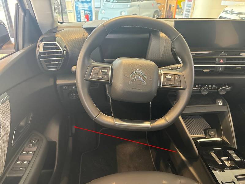

Sur la Citroën C4X, la prise OBD2 est située côté conducteur, sous le cache à droite de l’ouverture du capot. Pour y accéder, vous devrez peut-être retirer ce cache, ce qui peut se faire facilement sans l'utilisation d'outils spéciaux. Cet emplacement spécifique offre un accès facile et direct, permettant ainsi une connexion rapide à votre équipement de diagnostic.
Grâce à ces indications, trouver et accéder à la prise de diagnostic sur votre Citroën C4X est simplifié.
L'emplacement côté conducteur, sous le cache à droite de l’ouverture du capot, assure que la prise OBD2 est non seulement bien protégée mais aussi idéalement située pour un accès facile lors des diagnostics. Que vous soyez un passionné d'automobile expérimenté ou un novice, diagnostiquer votre Citroën C4X devient une tâche aisée et à la portée de tous.
Habitacle Citroën C4X
