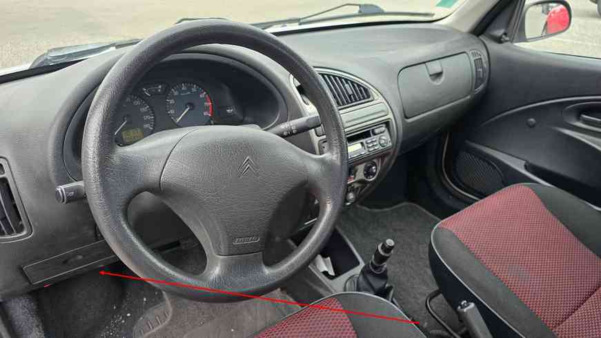

Sur la Citroën Saxo, la prise OBD2 est située côté conducteur, derrière le cache sous le réglage de phare. Pour y accéder, vous devrez peut-être retirer ce cache, ce qui peut se faire facilement sans l'utilisation d'outils spéciaux. Cet emplacement spécifique offre un accès facile et direct, permettant ainsi une connexion rapide à votre équipement de diagnostic.

L'emplacement côté conducteur, derrière le cache sous le réglage de phare, assure que la prise OBD2 est non seulement bien protégée mais aussi idéalement située pour un accès facile lors des diagnostics. Que vous soyez un passionné d'automobile expérimenté ou un novice, diagnostiquer votre Citroën Saxo devient une tâche aisée et à la portée de tous.
Habitacle Citroën Saxo
Prise OBD2 Citroën Saxo
