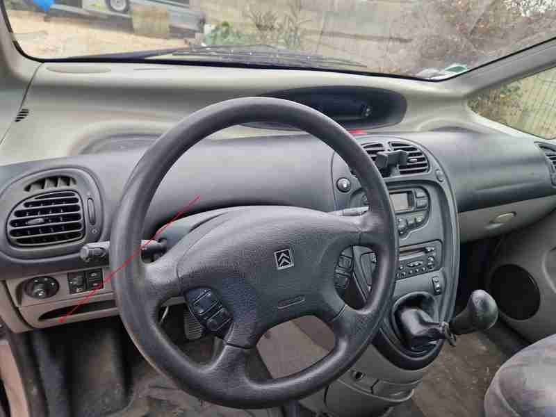

Sur la Citroën Xsara Picasso, la prise OBD2 est astucieusement placée derrière le cache plastique situé sous la commande de réglage de rétroviseur, à gauche du bloc des fusibles. Cet emplacement spécifique permet un accès facile et discret, facilitant ainsi une connexion rapide à votre équipement de diagnostic sans nécessiter de démontage complexe ou de manipulation difficile.
Grâce à ces indications, trouver et accéder à la prise de diagnostic sur votre Citroën Xsara Picasso est simplifié.
L'emplacement derrière le cache plastique et à gauche des fusibles protège la prise OBD2 tout en la rendant facilement accessible pour les diagnostics. Que vous soyez un passionné d'automobile expérimenté ou un novice, diagnostiquer votre Citroën Xsara Picasso devient une opération simple et accessible à tous.
Habitacle Citroën Xsara Picasso
