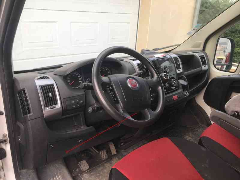

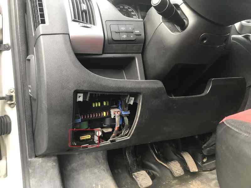

Sur le Fiat Ducato, la prise OBD2 est située sous le volant, spécifiquement derrière une trappe qui est fixée avec deux vis. Cette localisation spécifique permet un accès relativement facile, bien qu'il faille retirer les vis pour accéder à la prise. Cela facilite une connexion rapide à votre équipement de diagnostic sans nécessiter de démontage complexe ou de manipulation difficile.
