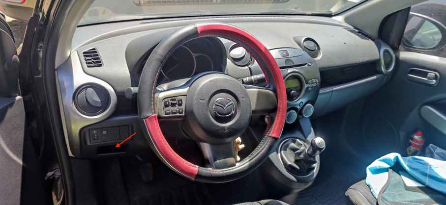

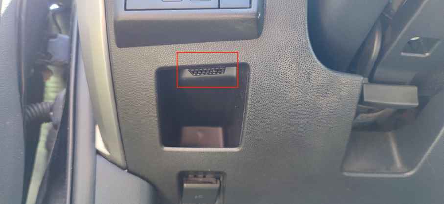

Sur la Mazda 2, la prise OBD2 est astucieusement placée sur le haut du renfoncement, juste au-dessus de la tirette d'ouverture du capot. Cet emplacement spécifique offre un accès facile et discret, permettant ainsi une connexion rapide à votre équipement de diagnostic sans la nécessité de retirer des panneaux ou d'utiliser des outils spéciaux.
Grâce à ces indications, trouver et accéder à la prise de diagnostic sur votre Mazda 2 est simplifié.
L'emplacement au-dessus de la tirette d'ouverture du capot, dans le renfoncement, assure que la prise OBD2 est non seulement bien protégée mais aussi facilement accessible pour les diagnostics. Que vous soyez un passionné d'automobile expérimenté ou un novice, diagnostiquer votre Mazda 2 devient une tâche aisée et à la portée de tous.
Habitacle Mazda 2
Prise OBD2 Mazda 2
