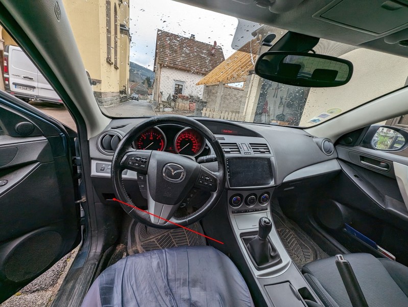

Sur la Mazda 3, la prise OBD2 est située côté conducteur, à gauche du volant en dessous des boutons de réglages de feux, dans la partie haute d'un petit rangement. Cet emplacement spécifique offre un accès facile et direct, permettant ainsi une connexion rapide à votre équipement de diagnostic sans la nécessité de retirer des panneaux ou d'utiliser des outils spéciaux.
Grâce à ces indications, trouver et accéder à la prise de diagnostic sur votre Mazda 3 est simplifié.
L'emplacement côté conducteur, à gauche du volant en dessous des boutons de réglages de feux, dans la partie haute d'un petit rangement, assure que la prise OBD2 est non seulement bien protégée mais aussi idéalement située pour un accès facile lors des diagnostics. Que vous soyez un passionné d'automobile expérimenté ou un novice, diagnostiquer votre Mazda 3 devient une tâche aisée et à la portée de tous.
Habitacle Mazda 3
