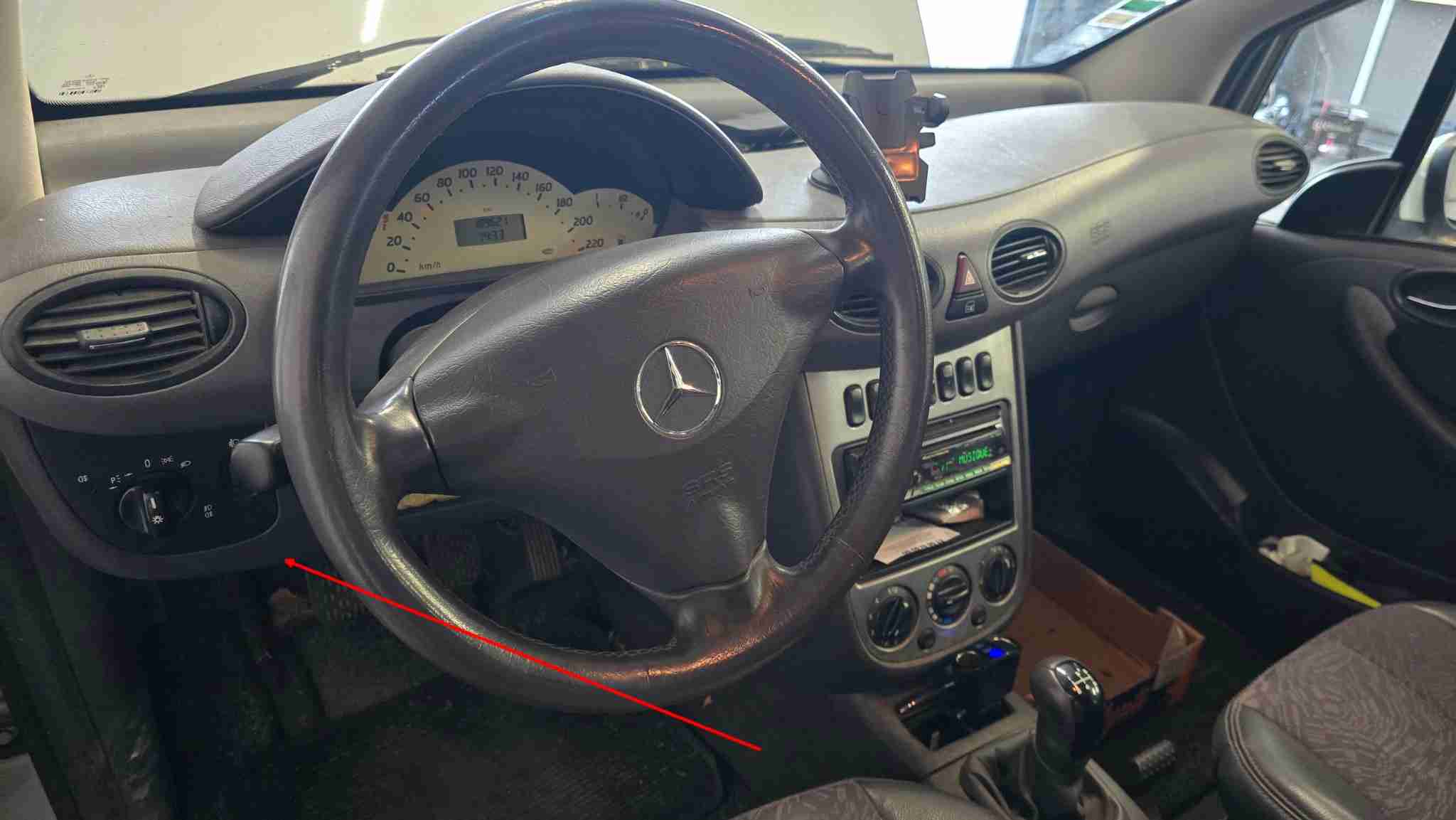

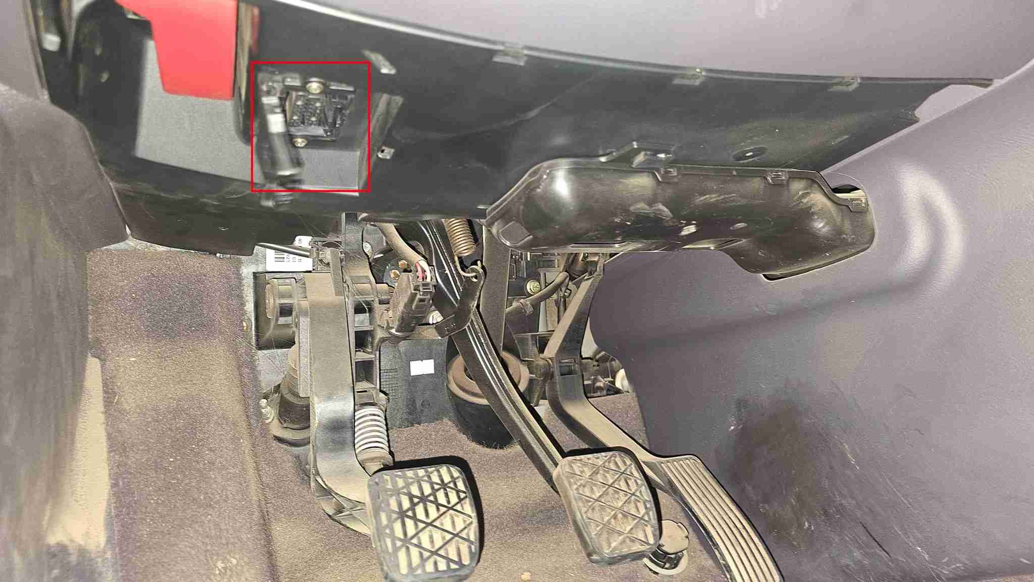

Sur la Mercedes A170, la prise OBD2 est située côté conducteur, sous le poste de pilotage, au niveau des pédales, derrière un cache. Pour y accéder, vous devrez peut-être retirer ce cache, ce qui peut se faire facilement sans l'utilisation d'outils spéciaux. Cet emplacement spécifique offre un accès facile et direct, permettant ainsi une connexion rapide à votre équipement de diagnostic.
Grâce à ces indications, trouver et accéder à la prise de diagnostic sur votre Mercedes A170 est simplifié.
L'emplacement côté conducteur, sous le poste de pilotage, au niveau des pédales, derrière un cache, assure que la prise OBD2 est non seulement bien protégée mais aussi idéalement située pour un accès facile lors des diagnostics. Que vous soyez un passionné de voitures compactes expérimenté ou un novice, diagnostiquer votre Mercedes A170 devient une tâche aisée et à la portée de tous.
Habitacle Mercedes A170
Prise OBD2 Mercedes A170
