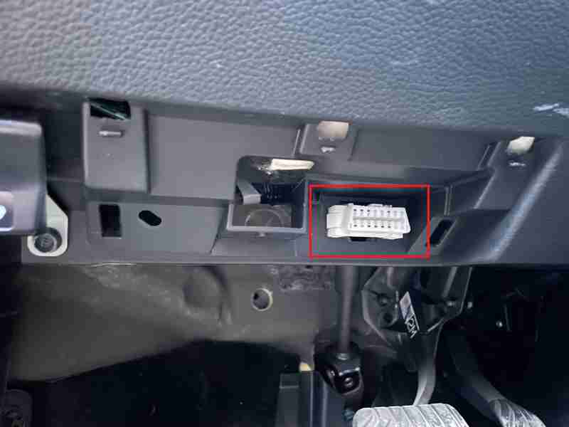

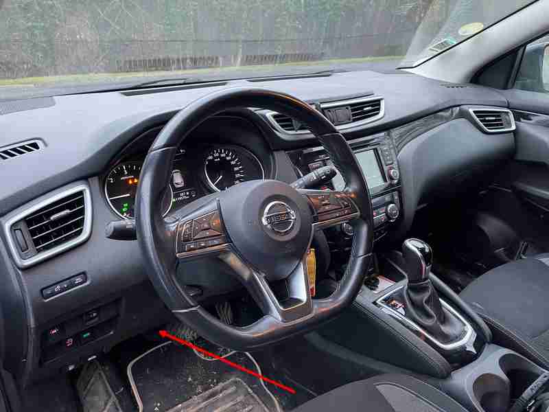

Sur le Nissan Qashqai 2021, la prise OBD2 est située en bas de la colonne de direction et à droite de la tirette de capot. Vous la trouverez sous un cache plastique qui peut être retiré en tirant du bas vers l'avant. Cet emplacement spécifique offre un accès facile et direct, permettant ainsi une connexion rapide à votre équipement de diagnostic sans la nécessité de retirer des panneaux ou d'utiliser des outils spéciaux.

Habitacle Nissan Qashqai (2021)
Prise OBD2 Nissan Qashqai (2021)
