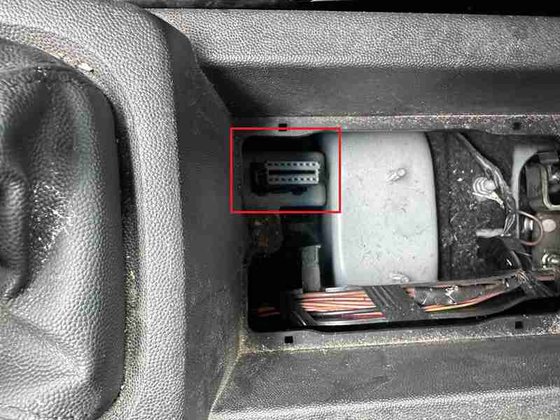

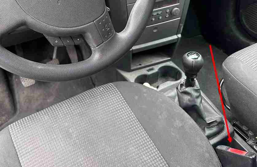

Sur l'Opel Meriva, la prise OBD2 est située sous le cache du frein à main. Pour y accéder, vous devrez peut-être retirer ce cache, ce qui peut se faire facilement sans l'utilisation d'outils spéciaux. Cet emplacement spécifique offre un accès facile et direct, permettant ainsi une connexion rapide à votre équipement de diagnostic.
Grâce à ces indications, trouver et accéder à la prise de diagnostic sur votre Opel Meriva est simplifié.
L'emplacement sous le cache du frein à main assure que la prise OBD2 est non seulement bien protégée mais aussi idéalement située pour un accès facile lors des diagnostics. Que vous soyez un passionné d'automobile expérimenté ou un novice, diagnostiquer votre Opel Meriva devient une tâche aisée et à la portée de tous.
habitacle Opel Meriva
Prise OBD2 Opel Meriva
