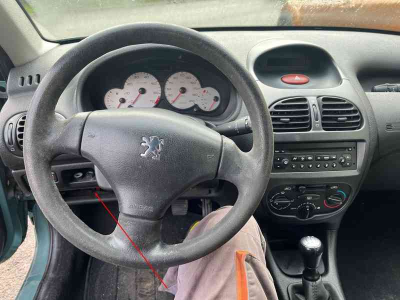

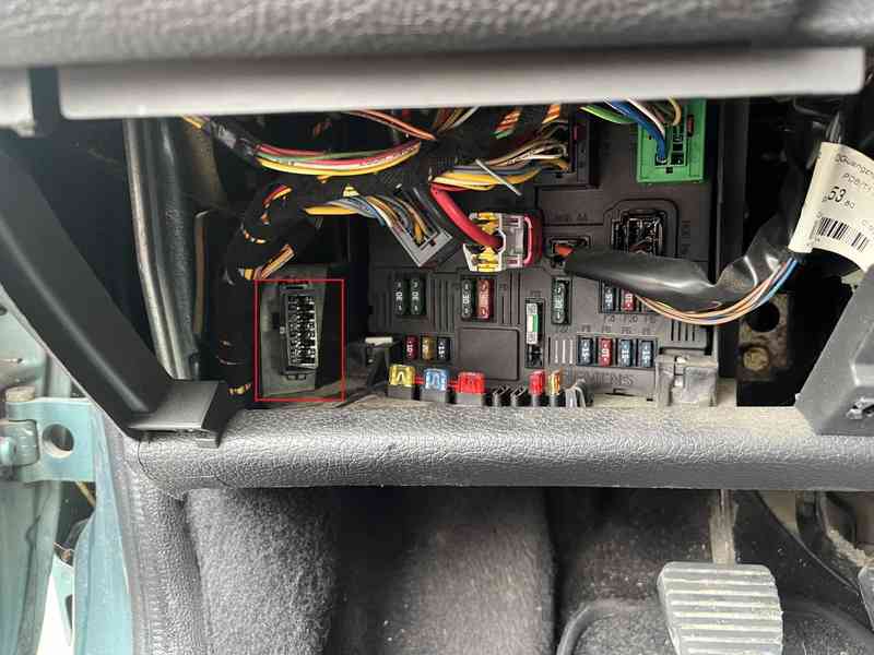

Sur la Peugeot 206 SW, la prise OBD2 est située côté conducteur, sous un cache situé à gauche sous le volant. Pour y accéder, vous devrez peut-être retirer ce cache, ce qui peut se faire facilement sans l'utilisation d'outils spéciaux. Cet emplacement spécifique offre un accès facile et direct, permettant ainsi une connexion rapide à votre équipement de diagnostic.
Grâce à ces indications, trouver et accéder à la prise de diagnostic sur votre Peugeot 206 SW est simplifié.
L'emplacement côté conducteur, sous un cache situé à gauche sous le volant, assure que la prise OBD2 est non seulement bien protégée mais aussi idéalement située pour un accès facile lors des diagnostics. Que vous soyez un passionné d'automobile expérimenté ou un novice, diagnostiquer votre Peugeot 206 SW devient une tâche aisée et à la portée de tous.
Habitacle Peugeot 206 SW
Prise OBD2Peugeot 206 SW
