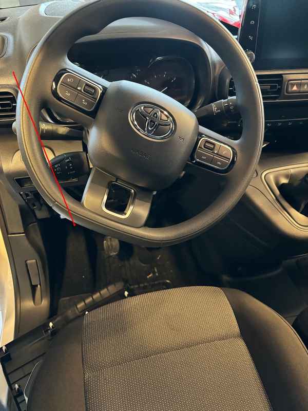

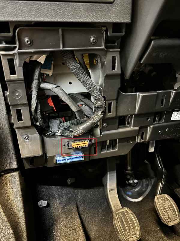

Sur le Toyota Proace City, la prise OBD2 est située côté conducteur, derrière la trappe sous le volant. Pour y accéder, vous devrez peut-être ouvrir cette trappe, ce qui peut se faire facilement sans l'utilisation d'outils spéciaux. Cet emplacement spécifique offre un accès facile et direct, permettant ainsi une connexion rapide à votre équipement de diagnostic.
Grâce à ces indications, trouver et accéder à la prise de diagnostic sur votre Toyota Proace City est simplifié.
L'emplacement côté conducteur, derrière la trappe sous le volant, assure que la prise OBD2 est non seulement bien protégée mais aussi idéalement située pour un accès facile lors des diagnostics. Que vous soyez un professionnel de la logistique expérimenté ou un novice, diagnostiquer votre Toyota Proace City devient une tâche aisée et à la portée de tous.
Habitacle Toyota Proace City
habitacle toyota proace city
