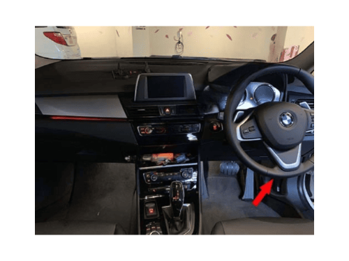

Vous souhaitez localiser la prise OBD2 de votre BMW Série 2 F46 ?
Ce guide vous accompagne pour repérer en un clin d’œil ce connecteur indispensable au diagnostic de votre BMW Série 2 F46. Même si son implantation peut sembler discrète, nos explications vous indiqueront précisément où chercher.

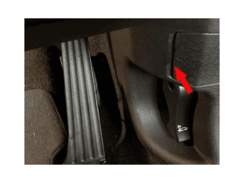

Sur la BMW Série 2 F46, la prise OBD2 se trouve sous la planche de bord, côté conducteur, à gauche de la colonne de direction, dissimulée derrière un cache amovible. Cet emplacement a été conçu pour garantir un accès rapide sans démontage complexe.
Grâce à ces indications, connecter votre valise de diagnostic à la BMW Série 2 F46 devient un véritable jeu d’enfant.
Vous pourrez ainsi lire les codes d’erreur et réaliser l’entretien courant de votre véhicule, que vous soyez mécanicien confirmé ou amateur passionné. Le diagnostic de votre BMW Série 2 F46 n’aura jamais été aussi simple.
Habitacle BMW Serie 2 F46
Cache de la prise OBD sur BMW Serie 2 F46
