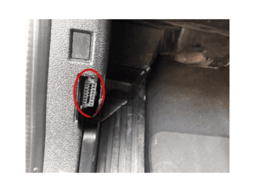

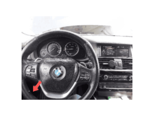

Vous souhaitez localiser la prise OBD2 de votre BMW X4 F26 ?
Ce guide vous accompagne pour repérer en un clin d’œil ce connecteur indispensable au diagnostic de votre BMW X4 F26. Même si son implantation peut sembler discrète, nos explications vous indiqueront précisément où chercher.
Sur la BMW X4 F26, la prise OBD2 se trouve sous la planche de bord, côté conducteur, à droite de la colonne de direction, dissimulée derrière un petit cache amovible. Cet emplacement a été conçu pour garantir un accès rapide sans démontage complexe.
Grâce à ces indications, connecter votre valise de diagnostic à la BMW X4 F26 devient un véritable jeu d’enfant.
Vous pourrez ainsi lire les codes d’erreur et réaliser l’entretien courant de votre véhicule, que vous soyez mécanicien confirmé ou amateur passionné. Le diagnostic de votre BMW X4 F26 n’aura jamais été aussi simple.
