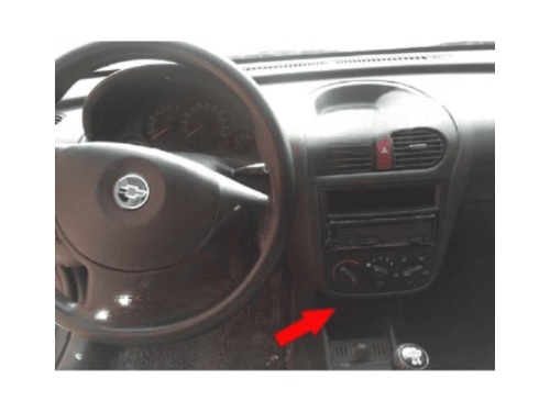

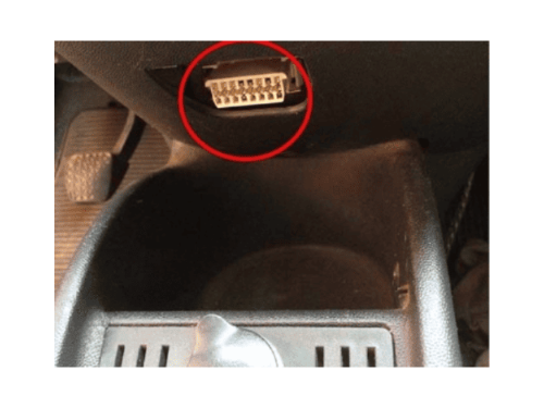

Sur la Chevrolet Montana Phase 1, la prise OBD2 se trouve sous le tableau de bord, côté conducteur, à droite de la colonne de direction, dissimulée derrière un petit cache amovible. Cet emplacement a été conçu pour garantir un accès rapide sans démontage complexe.

Habitacle Chevrolet Montana ph 1
Prise obd Chevrolet Montana ph 1
