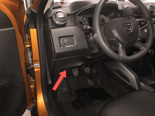

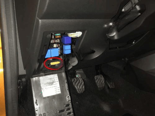

Sur le Dacia Duster Phase 2, la prise OBD2 se situe sous le tableau de bord, côté conducteur, à droite de la colonne de direction, protégée par un petit cache amovible. Cet emplacement a été conçu pour garantir un accès rapide sans démontage complexe.
Grâce à ces indications, connecter votre valise de diagnostic à la Dacia Duster Phase 2 devient un véritable jeu d’enfant.
Vous pourrez ainsi lire les codes d’erreur et réaliser l’entretien courant de votre véhicule, que vous soyez mécanicien confirmé ou amateur passionné. Le diagnostic de votre Dacia Duster Phase 2 n’aura jamais été aussi simple.
Habitacle cote conducteur Dacia Duster PH 2
prise obd Dacia Duster PH 2
