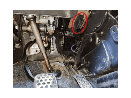

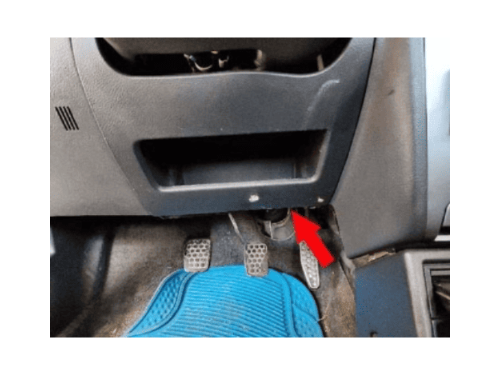

Sur le Daihatsu Sirion PH 1, la prise de diagnostic est généralement située sous le tableau de bord, du côté conducteur, proche de la colonne de direction. L’accès est direct, sans nécessité de démonter des éléments intérieurs, ce qui facilite le branchement de votre outil de diagnostic.
Avec ces repères, connecter une valise de diagnostic à votre Daihatsu Sirion PH 1 devient une tâche simple et rapide.

Pédalier Daihatsu Sirion ph 1
prise obd Sirion ph 1
