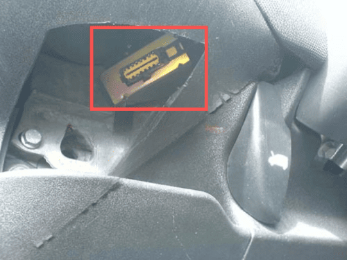

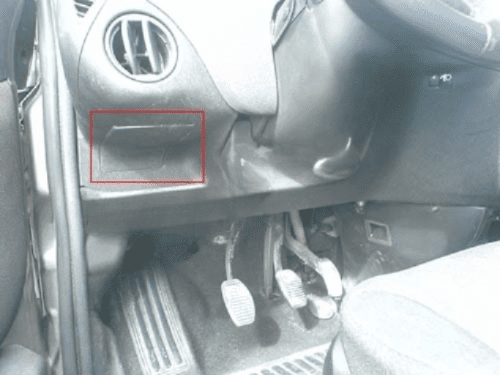

Sur la Fiat Multipla, la prise OBD2 se trouve généralement sous le tableau de bord, côté conducteur, à gauche de la colonne de direction ou derrière une trappe d’accès à proximité des fusibles.
L’accès est direct, sans outil nécessaire, ce qui facilite un branchement rapide à votre appareil de diagnostic.
