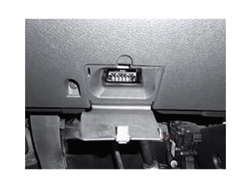

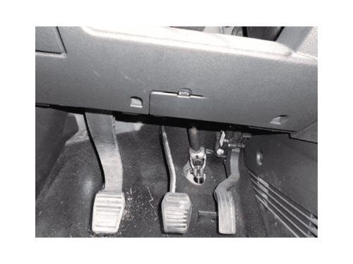

Sur la Ford Fusion PH 1, la prise OBD2 est située sous le tableau de bord, côté conducteur, juste au-dessus des pédales, légèrement à droite de la colonne de direction. Elle est parfois dissimulée derrière un cache rabattable.
Il s’agit d’un connecteur OBD2 16 broches standard, compatible avec toutes les valises de diagnostic multimarques et facilement accessible sans outil.

pedalier ford fusion ph 1
prise obd Ford Fusion ph 1
