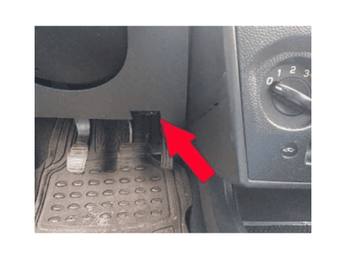

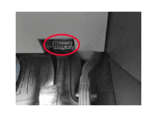

Sur la Ford Ikon PH 2, la prise OBD2 est généralement placée sous le tableau de bord, côté conducteur, à gauche de la colonne de direction. Elle est directement accessible ou dissimulée derrière un cache plastique, selon les finitions.
Elle est conforme au format OBD2 16 broches et compatible avec la majorité des valises de diagnostic multimarques, y compris les modèles iCarsoft.
