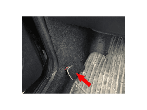

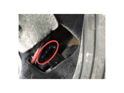

Sur le Ford Puma PH 1, la prise de diagnostic peut ne pas être une prise OBD2 standard selon l’année de fabrication. Elle se trouve généralement dans l’habitacle, sous le tableau de bord, côté conducteur, à proximité de la colonne de direction ou de la trappe à fusibles.
Les modèles produits avant 2001 peuvent être équipés d’un connecteur propriétaire Ford (EOBD ou OBD1) nécessitant un adaptateur spécifique. Seuls les derniers modèles essence sont parfois équipés d’une prise OBD2 16 broches conforme.

cache prise obd Ford Puma ph 1
