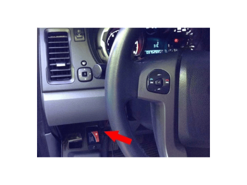

Sur le Ford Ranger T6 Bis, la prise OBD2 est située dans l’habitacle, côté conducteur, sous le tableau de bord. Elle se trouve à gauche de la colonne de direction, juste au-dessus des pédales, et peut être protégée par un cache en plastique selon la finition.
Il s’agit d’un connecteur 16 broches conforme à la norme OBD2, parfaitement compatible avec toutes les valises de diagnostic multimarques iCarsoft.
En suivant ces indications, vous accédez facilement au connecteur OBD2 de votre Ford Ranger T6 Bis.

prise obd Ford Ranger t6 bis
vide poche ford ranger t6 bis
