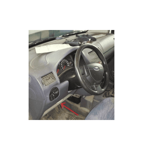

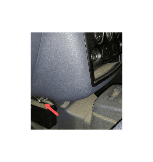

Sur le Ford Tourneo Connect 1, la prise OBD2 se situe dans l’habitacle, côté conducteur. Elle est placée **sous le tableau de bord**, à gauche de la colonne de direction, juste **au-dessus des pédales**. Un petit cache plastique rabattable ou clipsé peut la dissimuler, mais elle reste facilement accessible.
Il s’agit d’un connecteur standard **OBD2 à 16 broches**, conforme à la norme européenne, compatible avec toutes les valises de diagnostic iCarsoft.
