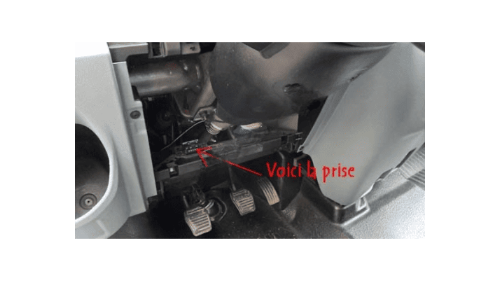

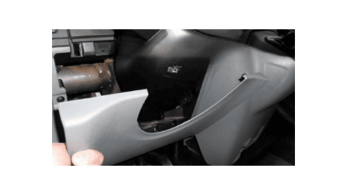

Sur le Ford Transit PH 2, la prise OBD2 est située **dans l’habitacle**, sous le tableau de bord, **côté conducteur**. Elle se trouve généralement à gauche de la colonne de direction, au-dessus des pédales. Elle est facilement accessible, parfois protégée par un petit cache plastique rabattable ou clipsé.
Il s’agit d’un connecteur **OBD2 standard à 16 broches**, conforme à la norme européenne, compatible avec toutes les valises de diagnostic multimarques iCarsoft.

cache sous volant Ford Transit ph 2
pedalier ford transit ph 2
