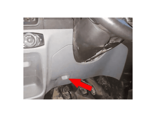

Sur le Ford Transit PH 3, la prise OBD2 est située dans l’habitacle, **sous le tableau de bord côté conducteur**, à gauche de la colonne de direction. Elle est souvent protégée par un petit cache clipsé ou rabattable, facilement identifiable. Aucun outil n’est nécessaire pour y accéder.
Il s’agit d’un connecteur **OBD2 16 broches**, conforme à la norme européenne, compatible avec toutes les valises de diagnostic iCarsoft.

sous volant Ford Transit ph 3
prise obd Ford Transit ph 3
